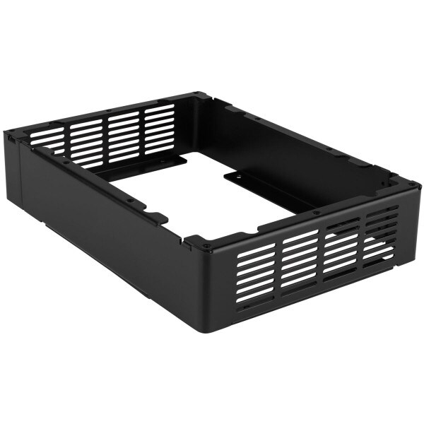

2000AS2的輸入阻抗有到50K ohm 又比 1200AS2高一點點
Tim 跟 YYS大的 1200AS2 機箱都是用 https://www.tcrastrs.com 的嗎?
是買整套?(含風扇)
1200AS2我就覺得很overkill了XD 已經600w @ 2 channels 還可以asymmetric load
2000AS2的底噪不知道為啥比1200AS2高一點 雖然也只是數十uV等級 可能gain太高了吧
機箱是那個網站買的沒錯 TIM大買的是整套的方案,我買的是他瑕疵品XD 噴塗未完成的 所以便宜些
而且端子也沒給齊 時間如果還算值錢,大概還是像他影片說的直接買完整方案最省事,要找電料跟處理那些端子也是要花上一些時間

scrazy 寫:Tim 跟 YYS大的 1200AS2 機箱都是用 https://www.tcrastrs.com 的嗎?
是買整套?(含風扇)
的確,TCRASTER 的殼不錯用,全配含風扇的價錢好像是 240+25 euro
現在匯率又好
裝配起來也的確跟 youtube 上面說的一樣簡單
