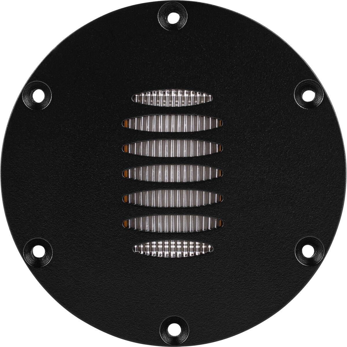

或是逛逛單體販售網站: madisound, Audio-hi.fi, parts-express 之類的,選擇很多
高音單體,主要差異除了品質好壞 (數據可以稍微參考殘響控制, T/S parameters;但頻率響應我覺得只能看個大概,幫助不是太大)
聲音上重點在於單體的震膜材料和物理構造,因為這是整體聲音的走向。如果有選擇困難,或是沒有實際聽過,很難判斷,解決方法也很簡單
例如說你想知道絲帶高音是什麼感覺,你先找一個市售產品使用絲帶高音 (售價大概稍微超出你預算範圍),然後去聽聽看小提琴獨奏, 小喇叭獨奏, 女聲,大概就可以抓個六七成走向
然後再回來 google, PK 比較各種價位/廠牌的絲帶高音,他的價格/規格/口碑....
但 DIY 好處就是,你可以事後更改升級,即使這一次選錯,下次集氣換顆新高音單體,就又是一番天地。

對了,各位觀眾,如果你不想追求喇叭單體的極致,你只想要有一組厲害的喇叭
我個人覺得,你可以參考德國AOS Lab , 這家東西主/被動或落地/書架都有,價格不算太便宜,但是我覺得搭配都不錯,你不想跟他們買,參考一下也不錯
他家的單體用的是 ScanSpeak, Volt, SB, Blisma, 都是口碑不錯的品牌
如果你想要一組經濟給力又精準的喇叭,那我推薦 Dayton 的某幾個單體加上 MiniDSP 的 2X4HD 電子分音 + Allo 擴大機
可以參考下圖,我當時作來接電視的光纖輸出,不錯用
料單:
*. Tweeter = Wavecor TW022WA06, $160 USD/pair
*. Woofer = Dayton ES180TiA, $250 USD/pair
*. 音箱= 14mm 樺木 + 客製圖裝 , $9500 NTD/pair
*. DSP/DA = MiniDSP 2x4HD, $200 UDS
*. Amplifier = Allo+, Allo+D, $240 USD
*. (選購麥克風 = Dayton OmniMic V2, $300 USD)
高音單體 Wavecor 這顆現在斷料不太好買,我推薦用 Dayton 的鋁帶高音 ES104AMT-4 AMT,或是 Scan 的車用單體系列 (例如 D3004/602010, 或是 Be 版 D3004/604010)
或是 Bliesma 的 T25, T34 也都很好 (換 Be 高音,你聽厲害的小提琴像是: BWV1004, 1005, 1006 會覺得他琴弓直接摩擦你的心臟)
低音可換成 RS225-4 如果你需要更大音量
Dayton 的單體不錯,但是要挑 MIT 的,MIC 的我買起來經驗不太好
Allo 的 TPA3255 還沒出,當時只能用並聯的 Allo Volt+D, 輸出有點不太夠

高音單體之旅:
繼 ScanSpeak 的圓頂鈹高音之後,最近美國萬聖節 PartsExpress 打折,我又買了 Dayton Esoteric 系列的氣動高音 ES104AMT-4 (不是鋁帶,而是聚合物材質的絲帶高音)。Dayton ES104AMT 是中低價位的氣動高音,不過我過去對 Dayton 的 Esoteric 系列單體印象不錯 (Dayton單體只要是台灣製,我用起來很穩定沒有任何問題),而今年 dayton 丟出市面的一批 ES104AMT 是限量產品 (說是取消的專案採購所以放上網路零售),70 USD 一顆看起來好像很可口。
高價位的氣動高音大概是 300~400USD 一顆 (例如 Aurum G1),據說可以在高頻提供接近離子高音的真實感 (更勝 Scan/Seas鈹高音),而且中頻可以降到 1.7k Hz 做分頻 (所以很容易用六吋或八吋的低音單體一起兜成兩音錄書架),加上本身設計帶來良好的離軸響應,讓人很好奇為什麼沒有統一天下?
所以我簡單找了廖兄做了一個小盒子,就直接兜上主動分音了。
簡單的聽感:
*. 當初換上鈹高音的印象是 (對於同樣是 Scan 軟絲圓頂),驚人的細膩度和音色上的立體感,而且弦樂有一種濕潤的聽感,很能凝聚情緒
*. 換上 Dayton ES104AMT 氣動高音,原本以為會有驚人的教堂回音氣氛,但沒有,反而感覺比較平面2D,但高音的連續頻譜表現得很自然,在小提琴獨奏 (ex.巴哈BWV1004),空氣感會比鈹高音弱一些,但在 Miles Davis 的銅管獨奏下,反而會有驚人的金屬光澤,而且音場表現很穩定出色
*. 氣動高音有個有趣的地方,在於大部分氣動高音的頻率響應,都會一路平直一直到 1000 以下,甚至可以到 600Hz, 而且在阻抗上,也看不出來紙盆那種凸起的低頻截止,所以好像在頻率上應該可以順順搭配 12" 低音才對;但實際上,一般氣動高音如果 High-Pass 頻率開太低,反而聽感會覺得吵雜不耐聽 (有人說是震膜產生分裂),經耳朵試驗,果然如此,如果在 1.5k 開始滾降 = 吵雜;2k 開始滾降 = 自然。
*. 效率高很好推,感覺在需要音壓的場合,也可以取代壓縮號角。
Dayton ES104AMT-4 圖片取自 Parts Express 網站 (sorry 圖大張)
